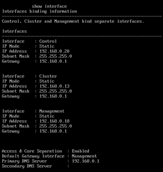

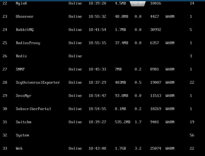

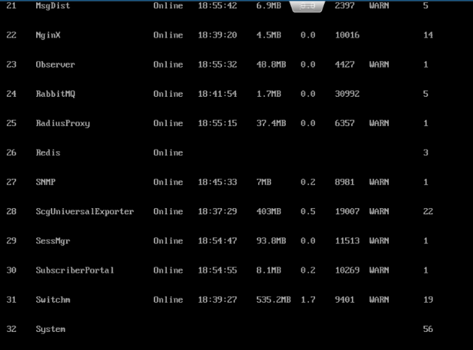

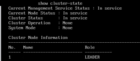

12-21-2021 05:57 AM
12-21-2021 06:01 AM
12-21-2021 06:06 AM
@vineet_nejawala muchas gracias por responder, ya lo intente antes de colocar el problema en el blog, no tengo acceso desde ningún navegador ni otro equipo.
