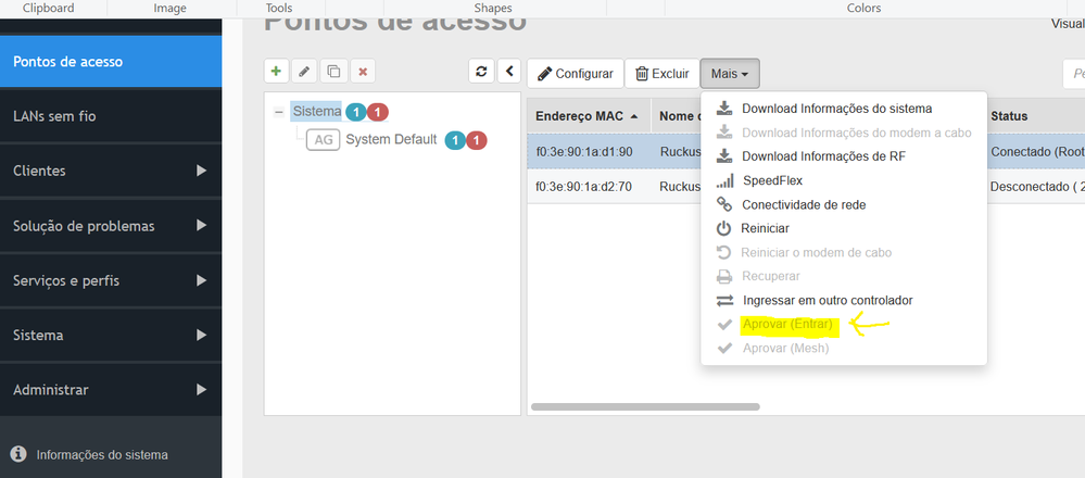

 Olá, estou configurando um AP T300. Fiz a adoção na controladora Zona Direta, após a adoção ele fica com status de desconectado. Ao clicar para configurá-lo, aparece a seguinte mensagem: "Este ponto de acesso ainda não foi aprovado/ingressado. Conecte-o para prosseguir com a configuração".
 Dessa forma não sei como posso prosseguir, já redefinirei o AP, já reiniciarei após a adoção. Até o momento não sei o que fazer

If I understand correctly. You have connected a T300 access point to the Zone Director controller, but you cannot configure the access point since it has not been approved. Please login to the Zone Director > Access points > Select the T300 access point > Click More > Click Approve, as shown below:
Oi,
Se bem entendi. Você conectou um ponto de acesso T300 ao controlador Zone Director, mas não pode configurar o ponto de acesso porque ele não foi aprovado. Faça login no Zone Director > Pontos de acesso > Selecione o ponto de acesso T300 > Clique em Mais > Clique em Aprovar, conforme mostrado abaixo:
