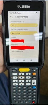

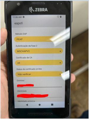

Segue abaixo o padrão de acesso:
Segurança: WPA/WPA2 ENTERPRISE ou WPA/WAP2/WPA3 ENTERPRISE
Método EAP: PEAP
Autenticação da Fase 2: MSCHAPV2
Certificado CA: NÃO VALIDAR (Obs: Importei o certificado ca para testar, nenhuma das duas formas conectou na rede wifi corporativa)
Identidade: domínio\nome do usuário (conta do AD)
Senha: senha do usuário (senha da conta do AD)

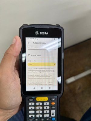

Rede Oculta: Sim

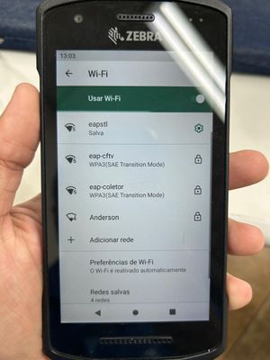

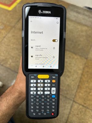

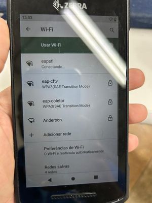

Ao preencher as informações de acesso desta maneira e clicar em 'Conectar', simplesmente volta para a tela onde mostra as redes disponíveis como se nada tivesse acontecido(Fica trocando entre SALVA / CONECTANDO, depois de certo tempo no android 13 aparece o erro PROBLEMAS DE AUTENTICAÇÃO). Teve alguns motorolas com android 11, 12 e 13 que solicitavam o domínio, o certificado ca foi copiado para os celulares e instalado, mas mesmo assim eles não conectaram.
Isso também ocorre com os coletores zebra que usam os androids 11,12, e 13. Os coletores zebra com android 8,9 e 10 a rede wifi corporativa conecta normalmente.
